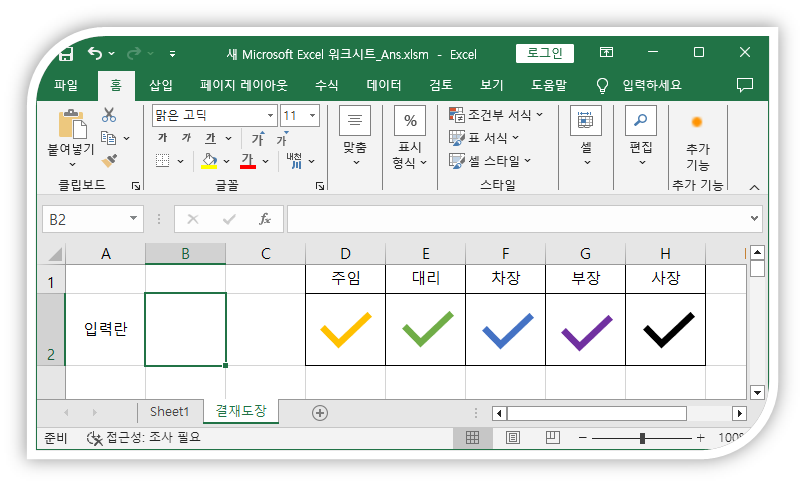

여기서 도형을 순서대로 "수", "우", "미", "양", "가" 로 이름을 지정합니다.

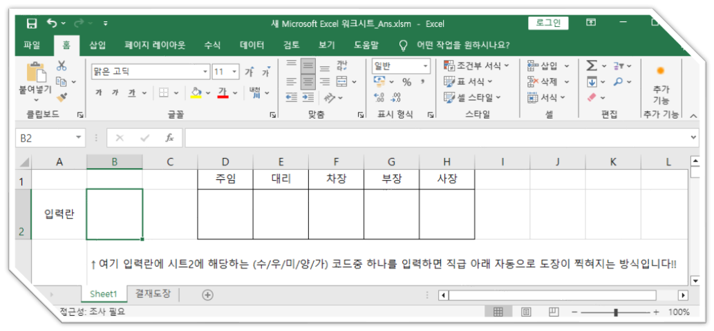

8d9a1bcf098121f847ad87f0d894ab8b_1699097048_8471.png다음으로 B2 셀에 "수", "우", "미", "양", "가"를 입력 후 엔터를 치면 해당하는 칸에 이미지가 삽입됩니다.
기존 삽입된 상태이면 중복 삽입이 되지 않습니다.
"수", "우", "미", "양", "가" 외에 다른 글자 즉 해당하는 이름의 도형이 없으면 작업을 자동 종료합니다.
