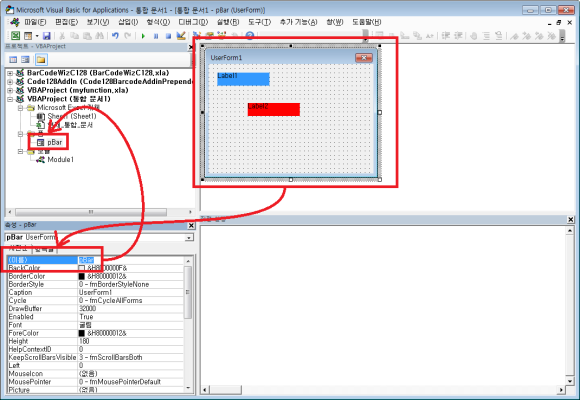

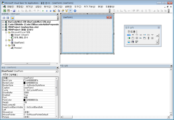

1. UserForm을 하나와 Module을 하나 추가합니다.

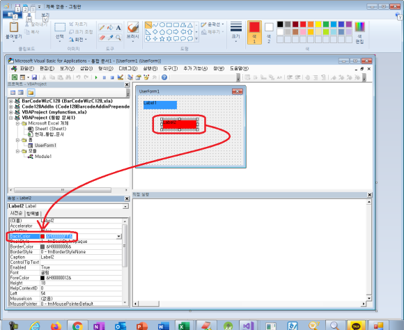

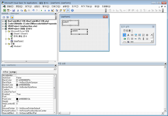

2. 다음으로 Label을 3개(Label1, Label2, Label3) 추가합니다.(아래 사진에는 Label1개가 안나왔네요)

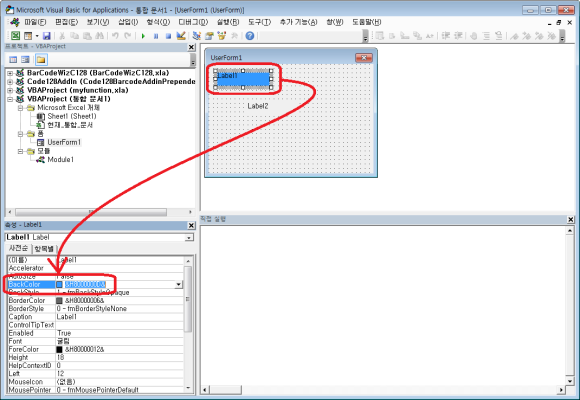

3. Label1 은 배경이 되는 BaceColor 색상을 정해줍니다.
4. Label2는 진행이 되는 BaceColor 색상을 정해줍니다.
※ Label3은 그냥 둡니다.
4. 다음으로 "UserForm1"의 이름을 "pBar"라고 이름을 바꿉니다.
5. "pBar"를 더블클릭하거나 소스보기를 해서 아래 소스를 붙여넣습니다.
