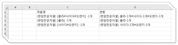

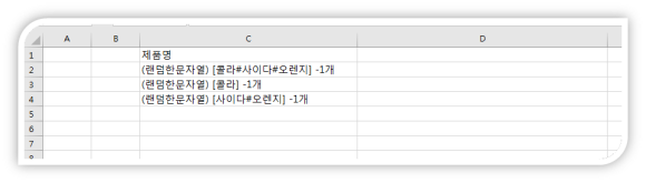

사진과 같이 다운받은 주문서의 상품명이 C열에 있습니다.
다운받은 주문서의 상품명을 D열처럼 정리하고자 합니다.
-액셀로 다운받은 주문서를 정리 하려고 합니다.
-"예시" 라고 되어 있는 시트에서 "결과값" 이라고 되어 있는 시트로 변환되었으면 합니다.
-"예시"시트에 보시면 문장 맨앞에 랜덤한 문자열이 항상 존재 합니다. 그리고 특정 상품들이 대괄호([])안에 적혀 있습니다.
-하나의 제품만 있으면 '#' 기호가 없지만, 여러개의 제품들을 산 사람이 있다면 '#' 기호로 구분되어 집니다.
-만약 '(랜덤한문자열) [콜라#사이다#오렌지] -n개' 이러한 문장이 있을때, 파일에서와 같이 '(랜덤한문자열) 콜라 -n개#사이다 -n개#오렌지 -n개' 이런식으로 몇개를 샀는지에 따라, #기준으로 각각의 문장에 -n개가 분배되었으면 좋겠습니다.
