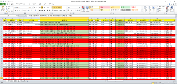

엑셀(Excel) 데이터 추출
VB.NET을 사용하여 엑셀 파일을 읽는 방법을 소개합니다. OfficeOpenXml 라이브러리를 활용하여 엑셀 파일을 열고, 첫 번째 워크시트에서 데이터를 추출하여 DataTable에 저장합니다. 각 행과 열을 반복하면서 셀 값들을 데이터 테이블에 추가하고, 최종적으로 완성된 데이터 테이블을 반환합니다. 이 함수는 엑셀 파일의 데이터 구조가 올바르지 않을 경우에는 적절한 로그 메시지를 출력하고 null을 반환하여 오류 처리를 합니다.
이 함수는 비상업적 용도로 라이센스를 설정할 수 있는 옵션을 제공하며, 엑셀 파일의 내용을 문자열로 처리하여 DataTable에 저장하는 예시를 제공합니다.
이 VB.NET 함수를 사용하면 엑셀 파일에서 데이터를 효과적으로 추출하고 관리할 수 있습니다.

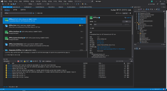

NuGet 추가하기
NuGet에서 "EPPlus"를 검색해서 아래 사진처럼 설치 합니다.

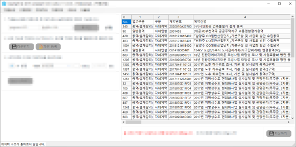

이와 같은 엑셀 파일을 데이터 테이블로 변환하여 DataGridView로 보여줍니다.
Example:
    Private Sub BhsButton3_Click(sender As Object, e As EventArgs) Handles BhsButton3.Click
        Dim filePath As String = program1472.Functions.File.OpenFilePicker(program1472.Functions.File.getfilter("excel"))
        template = ExcelReader.ReadExcelFile(filePath)
        BhsDataGridView1.DataSource = template
