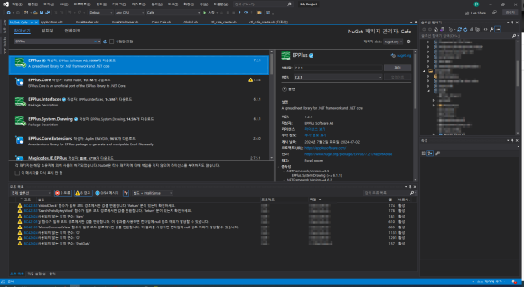

NuGet 추가하기
NuGet에서 "EPPlus"를 검색해서 아래 사진처럼 설치 합니다.

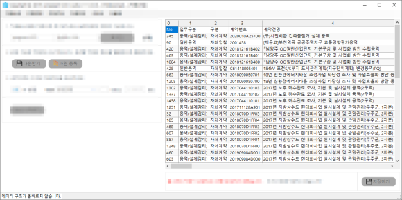

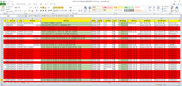

이와 같은 엑셀 파일을 데이터 테이블로 변환하여 DataGridView로 보여줍니다.
Example:
    Private Sub BhsButton3_Click(sender As Object, e As EventArgs) Handles BhsButton3.Click
        Dim filePath As String = program1472.Functions.File.OpenFilePicker(program1472.Functions.File.getfilter("excel"))
        template = ExcelReader.ReadExcelFile(filePath)
        BhsDataGridView1.DataSource = template
