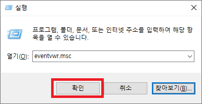

'윈도 로고+R' 단축키를 눌러 실행 창에 'eventvwr.msc' 명령어를 입력 후 '확인' 버튼을 누릅니다.

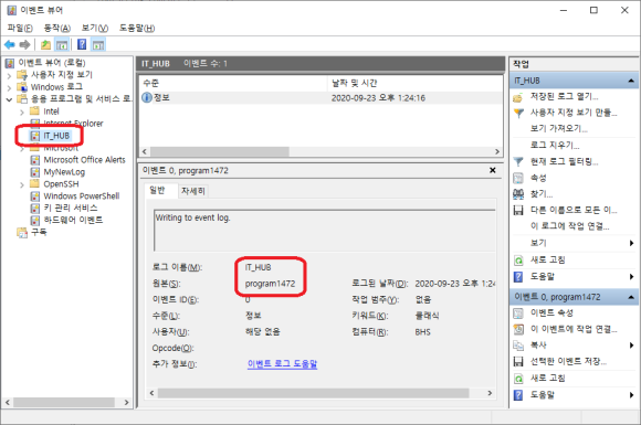

"응용 프로그램 및 서비스 로그"에 많이 보던 단어가 보이네요..
"IT_HUB"를 클릭해봤습니다.
헉.... 이 사진 한 장이면 ..... 모든 설명이 되겠죠?
